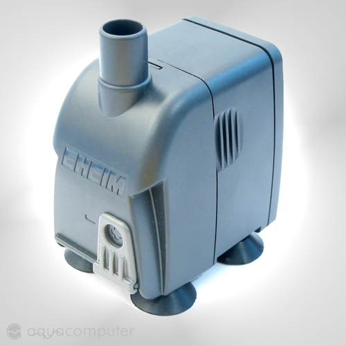

Oorspronkelijk geplaatst door Koradhil Bekijk bericht
Ik heb zelf hele goede ervaringen met de gemodificeerde versies van de Eheim 1024 van AquaComputer (de AquaStream) en Innovatek (HPPS Plus). Deze pompen hebben een prima opbrengst en zijn simpel via een molex (12 V) aan te sluiten.
Heb je misschien een link naar de pomp? ik kan hem op google niet echt vinden en op de site van AquaComputer ook niet
Dit is een lijstje van Aquacomputer maar hij staat er niet bij:
Technical data of Eheim 1046
Dimensions:
Length 112mm, Height 72mm, Width 52mm
Weight:
approx. 485g
Performance:
300 l/h
Delivery height:
1.2 mWs
Voltage
230V AC, 5W
Connectors:
Pressure side G1/8"-thread, Attention: Adapter required!
Suction side G3/8"-thread, Attention: Adapter required!
Technical data of Eheim 1048
Dimensions:
Length 150mm, Height 76mm, Width 76mm
Weight:
approx. 830g
Performance:
600 l/h
Delivery height:
1.5 mWs
Voltage
230V AC, 10W
Connectors:
Pressure side G1/4"-thread, Attention: Adapter required!
Technical data of Eheim 1250
Dimensions:
Length 180mm, Height 120mm, Width 95mm
Weight:
approx. 1200g
Performance:
1200 l/h
Delivery height:
2.0 mWs
Voltage
230V AC, 28W
Connectors:
Pressure side G3/8"-thread, Attention: Adapter required!
Suction side G1/2"-thread, Attention: Adapter required!

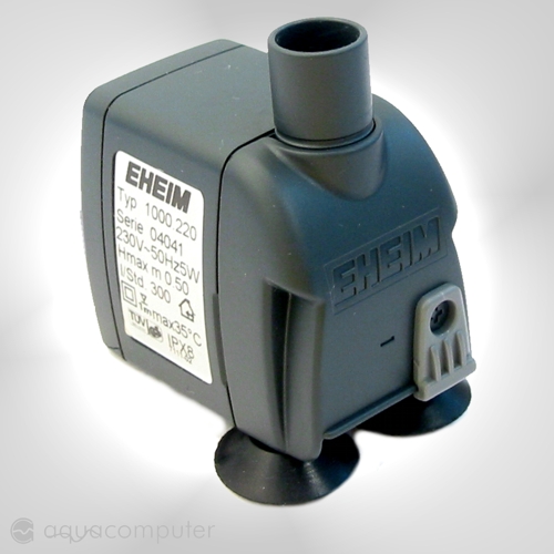

Technical data of Eheim compact 300
Dimensions:
Length 52mm, Height 55mm, Width 35mm
Weight:
approx. 150g
Performance:
150-300 l/h
Delivery height:
0.5 mWs
Voltage
230V AC, 5W
Connectors:
Pressure side 12/16mm for tubes, no thread! Adapter required!
Technical data of Eheim compact 600
Dimensions:
Length 65mm, Height 84mm, Width 45mm
Weight:
approx. 300g
Performance:
150-600 l/h
Delivery height:
1.3 mWs
Voltage
230V AC, 11W
Connectors:

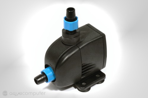

Technical data of Hydor L20
Dimensions:
Length 128mm, Height 126mm, Width 52mm
Weight:
approx. 515g
Performance:
700 l/h
Delivery height:
1.35 mWs
Voltage
230V AC, 14W
Connectors:
Pressure side G1/2"-thread, Attention: Adapter required!

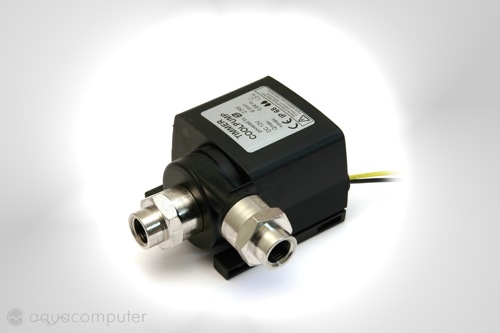

Technical data of Timmer Coolpump
Dimensions:
Length 100mm, Height 52mm, Width 67mm
Weight:
approx. 515g
Performance:
360 l/h
Delivery height:
0.64 mWs
Voltage
12V DC, 2.5W
Connectors:
Suction side G1/4"-thread, Attention: Adapter required!

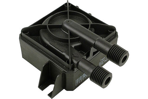

Technical data of Laing DDC-pump 12V DDC-1RT
Dimensions:
Length 62mm, Height 38mm, Width 62mm
Weight:
unknown
Performance:
420 l/h
Delivery height:
12V DC, 11W
Voltage
3.7 mWs
Connectors:
Pressure side G1/4" external thread, Attention: Connectors with internal thread needed!
Suction side G1/4" external thread, Attention: Connectors with internal thread needed!
I <3 HARDSTYLE
Laatst gewijzigd door BasKuipers : 6-02-2008 om 20:00.
BasKuipers is nu online   Met citaat antwoorden
