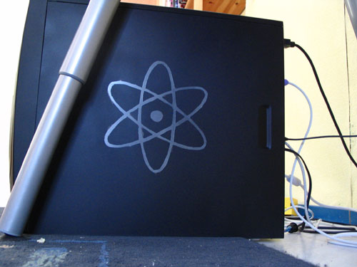

Dat Atomic logo heb ik op de volgende manier op mijn kast gespoten:
Eerst heb ik het hele zijpaneel afgeplakt met breed afplakband. Daarna heb ik dit atoom uitgeknipt en op een aantal hoekjes vastgeplakt. Toen met een zwarte fineliner de randen op het afplakband getrokken. Hier heb ik helaas geen foto's van. Daarna heb ik met een stanleymes de randen uitgesneden en daarna het afplakband weggehaald waar het logo moest komen. Hierna heb ik lichtgrijs en zwart door mekaar gespoten. Dit vond ik veel mooier dan zwart/licht grijs en geeft een leuk effect (Dit had ik van te voren al uitgeprobeerd op een andere oude 486 kast). Daarna heb ik het weer goed laten drogen en het afplakband na ongeveer 16 uur verwijderd.
De dingen die ik dus gebruikt heb: (inclusief het zwart spuiten wat ik daarvoor had gedaan)
- kleefdoekjes (80 cent)
- verdunde ammonia
- grondverf (spuitbus, iets duurder dan 5 eur
- zwarte spuitbus (iets duurder dan 5 eur
- licht grijze spuitbus (iets duurder dan 5 eur
- dik afplakband
- fijn schuurpapier
- stanleymes
- zwart fineliner
Haal het taper er zorgvuldig af! en Snijd het goed uit!
