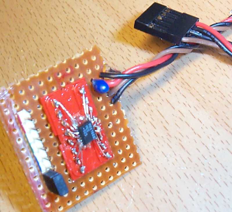

dan ken jij B_B nog niet, die liet even en ICtje zien die hij gesoldeerd had, nou dat was echt f*cking klein !

http://www.madhacker.org/images/mbmsensor1.jpg
8 pinns op 5mm, holleej.
